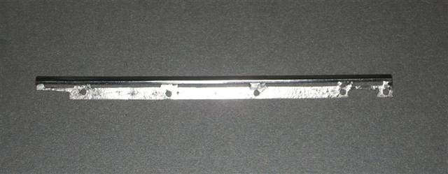

Новое приобретение.
Признаки жизни подает, но ремонт предстоит значительный.
Удивили сложенные в батарейный отсек осколки от небольшого скола нижней панели.

ссылка на сообщение  Отправлено: 03.06.09 19:15. Заголовок: Ну, косметика неважн..
Ну, косметика неважная, но не самая ужасная, остальное поправимо. Примите поздравления

Пост N: 907
Зарегистрирован: 01.09.08
ссылка на сообщение  Отправлено: 14.07.09 09:09. Заголовок: Эта же самая Рига по..
Эта же самая Рига после ремонта.
Помимо очень своеобразного кнопочного переключателя серьезным источником помех оказались декоративные металлические накладки. Шкала соединена с массой подложенным под алюминиевую шкалу медным проводом, который за прощедшие годы окислился и вызывал сильный треск. Пришлось подсовывать между алюминиевой шкалой и пластмассовым основанием полоску тонкого алюминия и припаиваться к ней. Алюминий и без особых приспособлений неплохо паяется. Переключатель диапазонов вызывает недоумение. Похоже, разработчики во что бы то ни стало стремились создать конструкцию, непохожую на VEF. Но при этом диапазоны оказались расположены не по порядку. Нельзя назвать удачным и совмещение кнопок полосы пропускания ПЧ АМ с памятью на УКВ.
Но это все недостатки. А в общем и целом, приемник оказался с неплохой чувствительностью и приличным звуком. Ему бы барабанный переключатель диапазонов, или хотя бы линейный, подобный тому, что появился позже на Салюте - цены бы Риге не было...
PS. недостающая декоративная хромированная накладка (на 1-м фото ее нет) очень неплохо получается из подобной от корпуса VEF-202.
Обрезка + напайка
Пост N: 3120
Зарегистрирован: 21.09.08
Откуда: Украина, Львов
ссылка на сообщение  Отправлено: 14.07.09 09:28. Заголовок: Красава! :sm36: А ..
Красава!
А ручка насторойки не от ВЭФа?

Пост N: 908
ссылка на сообщение  Отправлено: 14.07.09 09:33. Заголовок: Только ручка настрой..
От ВЭФа...
Пост N: 3164
Зарегистрирован: 01.12.07
Откуда: xUSSR, хРСФСР, Тула - Город Оружейников
ссылка на сообщение  Отправлено: 14.07.09 09:52. Заголовок: ORAS пишет: PS. нед..
ORAS пишет:
Так она же короче родной?

Пост N: 910
ссылка на сообщение  Отправлено: 14.07.09 10:41. Заголовок: Длиннее, пришлось ещ..
Длиннее, пришлось еще и укорачивать.

Так что доработка несложная. Из "приборов" был использован только приемник с цифровой шкалой DEGEN 1102.
Пост N: 1145
ссылка на сообщение  Отправлено: 09.09.09 14:43. Заголовок: Еще такое дополннени..
Еще такое дополннение.
1.Начиная делать "Ригу", стоит сразу проклеить металло-пластмассовую шкалу. Для этого сверлим на каждой полосе по 2 отверстия примерно Ф2мм, а затем зенкуем их. Заливаем туда клей "Момент",так чтобы он прошел между металлом и пластмассой, но "момент" не "супер", а обычный, мягкий, разновидность 88-го. Обжимаем и оставляем сохнуть 2,3 дня. Сверлить лучше сверлом, обмотанным изолентой, вручную, чтобы не сделать сквозное отверстие.
Под хромированные накладки есть смысл проложить нежесткую хлорвиниловую трубку соответствующего диаметра.
В результата получим не дребезжание, а приятные глубокие басы.
2. Перестраивая приемник на 88-108, не нужно стараться "прижать" нижнюю границу диапазона к краю шкалы. Лучше немного отступить, так как на этом участке шкала будет иметь наименьшую разрешающую способность, перестройка частоты здесь происходит очень быстро. Кстати, и на заводской шкале метка "65 мГц" находится довольно далеко от края.

стоит 104 разобраная уже год--беда с переключателем диапазонов--снять планки ещё можно а вот ПОСТАВИТЬ чтлбы не сломать подвижные контакты ну никак--как их ставили на заводе.............
Пост N: 1371
ссылка на сообщение  Отправлено: 25.05.19 21:42. Заголовок: На 104-й не снимал. ..
На 104-й не снимал.
Аналогичный переключатель на Риге - 103, вся разница в том, что на 103 он односторонний, а на 104 - двухсторонний. На 103 снимал и ставил много раз, проблем не было.
